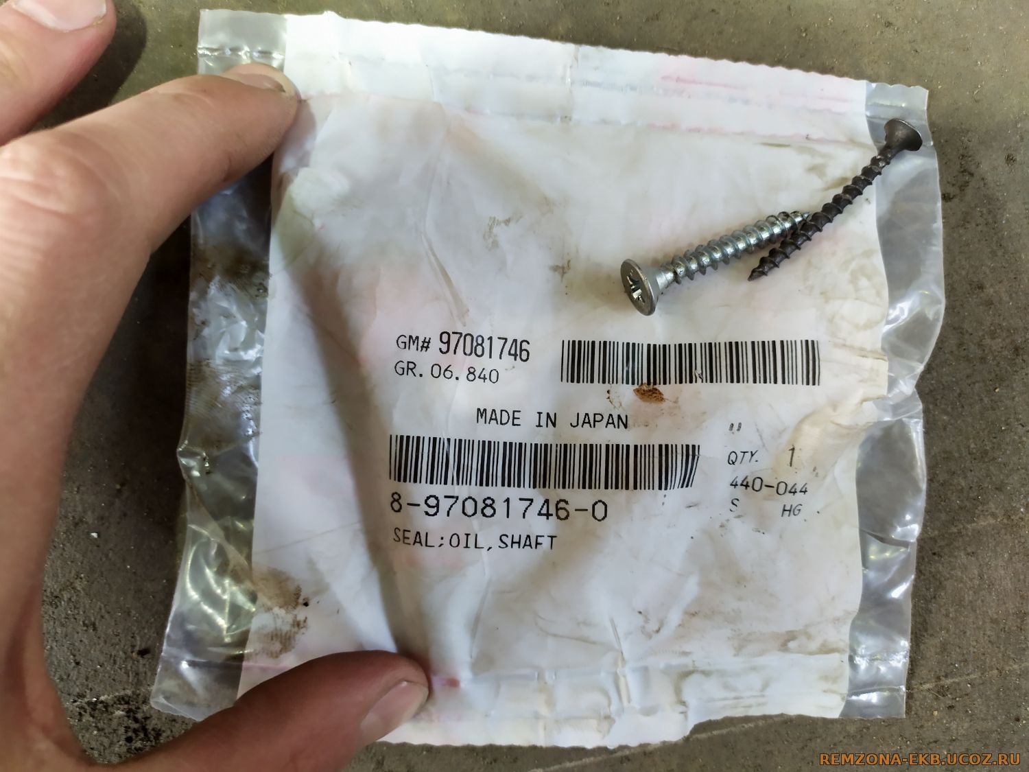

Потек сальник в редукторе ГУРа туда куда приходит рулевая колонка (верхний сальник) Обязательно снимать полностью редуктор и отдавать его в сервис или можно поменять этот сальник не снимаю редуктор открутив только рулевой вал ??

bryanskprodukt, редуктор снимать НЕ НАДО ! Отцепляем рулевой карданчик, если ничего не путаю : сверху гайка, под ней вроде прижимные потроха, а ниже сальник. В сальник многие вкручивают саморез и вытаскивают. Новый запрессовывать удобно торцевой головкой по размеру.
Добавлено (04.04.2020, 20:58)
bryanskprodukt, раньше ставил неориг-л : хватало на год, обычно после зимы начинал сопливить. Последний раз купил ориг-л + 1 в запас и вроде эту зиму пережил без протечки
