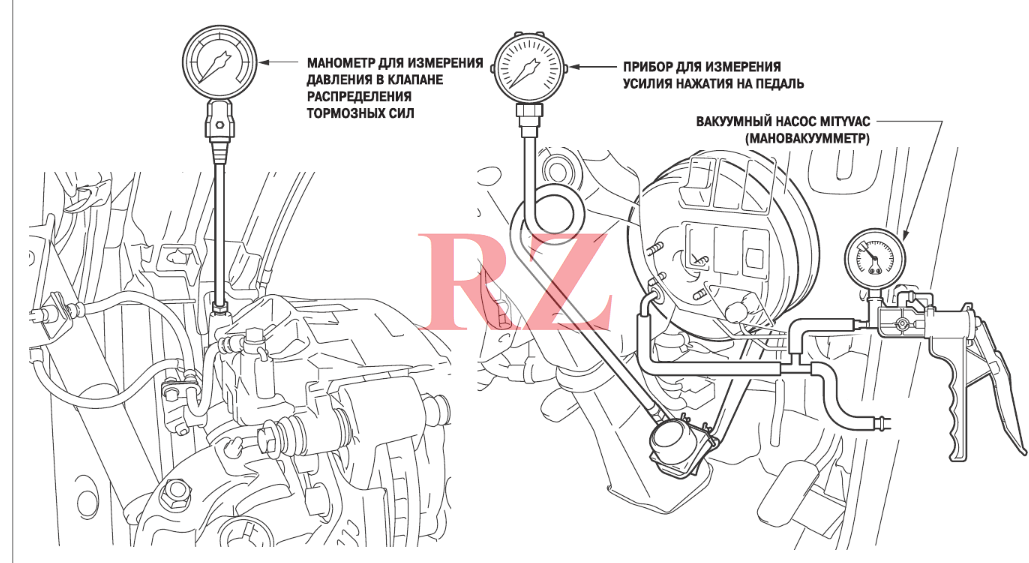

            Дата: Воскресенье, 04.08.2024, 06:44 | Сообщение # 44
Постов: «4139»
Цитата sergeyalimov ()
А как проверить исправность ГТЦ и вакуумного усилителя и насоса (я так понимаю он у нас есть?)?
Вакуум с насоса можно замерить вакууметром, минимальное значение для замены насоса 80кPa, но лучше использовать ручной вакуумный насос, для проверки магистрали в целом.
Прикрепления: 3825986.png (317.2 Kb)
sergeyalimov
            Дата: Понедельник, 05.08.2024, 09:57 | Сообщение # 45
Постов: «7»
Осталось теперь найти в городе таких мастеров )) у кого есть такой инструмент )
sergeyalimov
            Дата: Понедельник, 05.08.2024, 09:58 | Сообщение # 46
Постов: «7»
Первый манометр в супорт вкручивается вместо штуцера?
