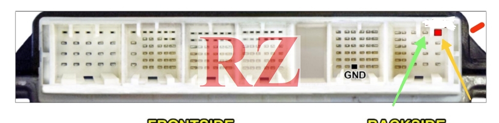

Здравствуйте! Подскажите какое напряжение должно быть на блоке. 12 или 24 вальта. Автомобиль Hino 300 Euro 4. Блок 89661-37B41. У меня жёлтый и зелёный провода. Крайние справа сверху. На картинке отметил.

Дата: Воскресенье, 28.09.2025, 06:29 | Сообщение # 15

Спасибо большое! Ещё бы найти откуда приходят эти 24 вольта. Эти провода идут с реле блока предохранителей в салоне. Ещё с этого реле провод идёт на катушку реле EDU в блоке снаружи и оттуда куда-то на двигатель. Жёлтый на нём нет напряжения!
Добавлено (04.10.2025, 19:01)
С питанием блока управления пока не разобрался. Исчезло после того как неудачно "прикурили". Блок управления восстановил. Питание подал от замка зажигания через предохранитель 2 ампера. Всё работает.
