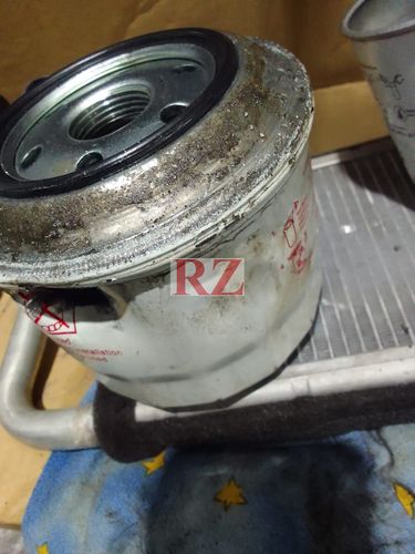

Всем доброго дня , подскажите может кто сталкивался с проблемой на HINO-300 разрывает топливный фильтр на двигателе?

ALEX2440, сам не сталкивался, но предполагаю что давлением с обратки его раздувает

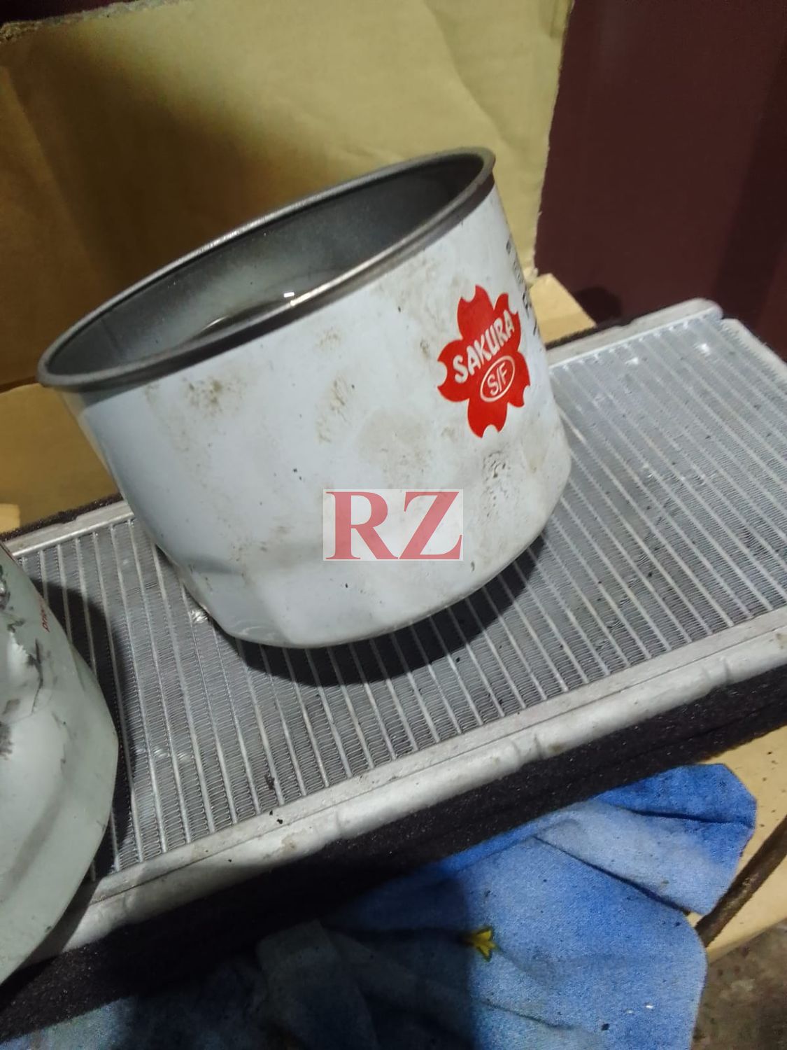

фильтр на моторе который несколько фильтров уже разорвало , так причину не нашли пока

ALEX2440, этот фильтр установлен на обратке форсунок, скорее всего проблема в самих форсунках, или контуре обратки

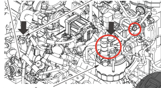

По трубкам на этот фильтр топливо подается с обратки насоса и форсунок. Насос, да двухплунжерный, но внимательно посмотрите как подключены трубки. Там явно давление, а до насоса должно быть разряжение. Может быть неисправный аварийный клапан? Но в любом случаем раздувает его давление с обратки.

Admin:  на длинном штуцере который идет обратка с рампы просверлили по больше отверстие , все вроде заработало

ALEX2440, интересный случай. Отличная работа applause
