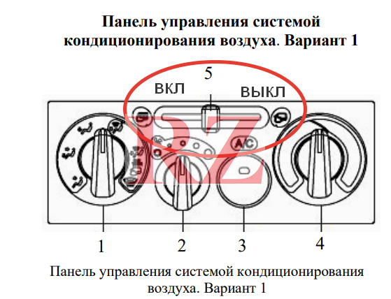

Всем доброго дня, компас 9 запотевания окон, как избавиться от этого, может фильтр салона закрыт залеплен чем то и как до него добраться, подскажите пожалуйста.
Дата: Суббота, 07.12.2024, 16:20 | Сообщение # 22
shrainerviacheslav005, Проверьте положение заслонки рециркуляции, она механическая и вполне могла запасть или привод отвалился.
Как таковой фильтр салона отсутствует есть просто сорозадерживающая сетка. Все манипуляции с ними проводятся со стороны пассажира снизу. Придется снять бардачок.
Прикрепления: 5927966.png (137.2 Kb) · 4194114.png (195.2 Kb)
