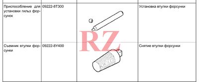

ibragimov19011988, заменить стакан форсунки с новыми колечками. Носик развальцевать шариком на стержне (специнструмент), но можно подобрать подходящий.

Это инструмент про который я говорил выше.
Прикрепления: 8890907.jpg (32.6 Kb)

ibragimov19011988, колечко верхнее низ развальцовыаается. На носик нанести красный высокотемпературный герметик

Добавлено (16.05.2025, 11:11)
Дмитрий, добрый день решился поменять стакан форсунки только специнструмента про который вы писали не найти ,а у вас нет случайно размера шарика для развольцовки Спасибо
Добавлено (16.05.2025, 11:19)
А то не пойму как шарик подобрать
Добавлено (16.05.2025, 13:09)
И возможно ли подобрать и пройти стакан шарожкой ,а то переживаю что не получится поменять стакан и придётся снимать головку.
