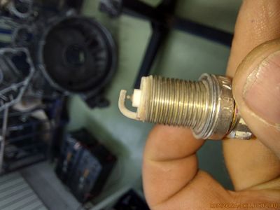

Интересный случай у нас сегодня. DAILY 2019 года выпуска с пробегом 188880км. После замены свечей (оригиналы) проехал 8300 и автомобиль затроил. Пропуски зажигания и как следствие перегрев катализатора. После снятия свечей заметили, что искровой промежуток свечей "забит" так скажем иголочками, вкраплениями металла. На стенде для проверки свеча не работает, и такая ситуация на 2 свечах из 4. Фото прилагаю
Свечи менять не стали, почистили и увеличили искровой промежуток с 0,3 до 0,4 мм, смотрим что будет дальше.
Да, компрессия ровная 17 кгс.см. цилиндры двигателя продули сжатым воздухом.
