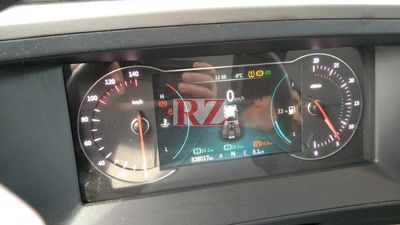

Приветствую всех. На DONGFENG DFH4180 в холодную погоду начал загораться третий контур красным (то 0 Атмосфер, то 14 атмосфер). Пытались устранить "малой кровью" - поменяли фильтр осушителя. С теплого бокса выезжаешь - все нормально - 8-9 атмосфер (горит зеленый) только думаешь помогло - а нет - на следующий день опять горит также (то 0 Атмосфер, то 14 атмосфер). Ездить вроде не мешает, не разтормаживается... В сервисе приговорили блок осушителя - заказали, поставили блок осушителя с новым фильтром осушителя с теплого бокса выезжаешь - все нормально - 8-9 атмосфер (горит зеленый) только думаешь помогло - а нет - на следующий день опять горит также (то 0 Атмосфер, то 14 атмосфер). Кто может встречался с этой проблемой?
Прикрепления: 3655181.jpg (153.5 Kb)
Дата: Вторник, 21.01.2025, 21:13 | Сообщение # 36
Xabib, может быть сам датчик давления в контурах или проводка на него неисправны. Механически может давление померить?
Xabib
Дата: Среда, 29.01.2025, 09:56 | Сообщение # 37
Сообщений: 4
Всем приветствую. Не писал, убеждался, что ошибка точно ушла: Наконец в сервисе дошли до датчика третьего контура - сняли, а он весь в ржавчине - доходила влага до него и забила отверстия в датчике - вот и не мог показывать корректные данные. Поставили новый датчик - цена вопроса 1,5тр.
Дата: Среда, 29.01.2025, 20:56 | Сообщение # 38
Xabib, хорошие диагносты вымирают как динозавры. Тот кто что-то понимает идет работать "на себя"...
