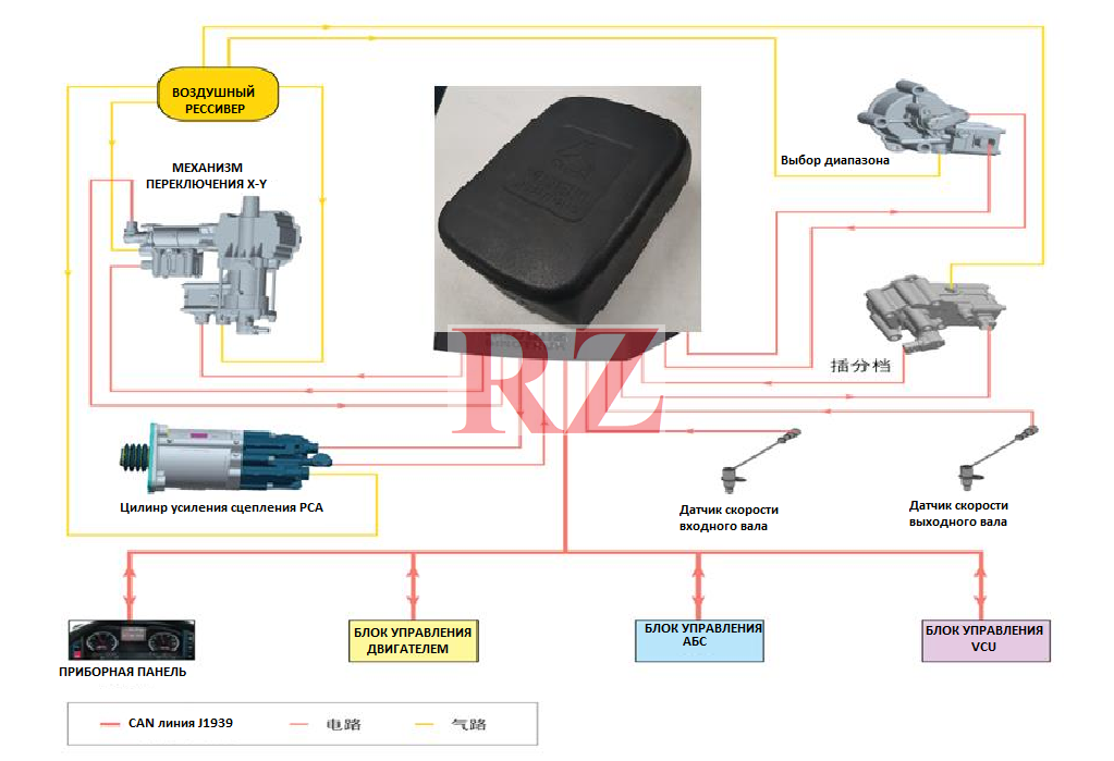

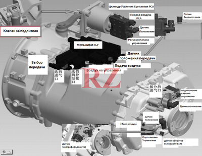

Привет друзья, недавно впервые столкнулся с роботизированной коробкой передач АМТ. В этой теме будут материалы по опыту эксплуатации. Коллеги из SINOTRUCK прислали документацию именно по той коробке с которой пришлось столкнуться, только вот она на китайском. Я конечно, уже год учу этот сложный язык, но с ходу перевести не смог. Очень помогает система автоматизированного перевода от яндекс. В оригинале материал выложен в файлообменнике. Но, а я взялся практически переводить данный материал. Хуже всего даются картинки, они не лучшего качества и трудно поддаются разбору. Примеры картинок буду выкладывать сюда для широкого обсуждения и помощи в правке. Всем участникам разошлю, то что получится.
1) Устройство коробки АМТ
2) Система управления коробки АМТ
Прикрепления: 3747424.png (445.5 Kb) · 6164286.png (232.8 Kb)
