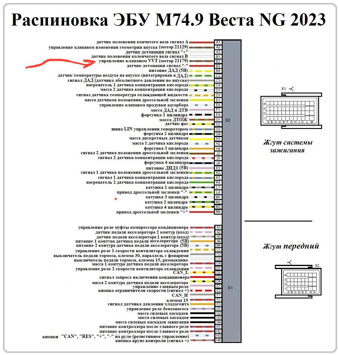

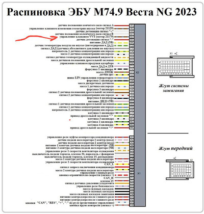

Lada Vesta NG Распиновка ЭБУ M74.9
Прикрепления: 0946525.jpg (250.9 Kb)

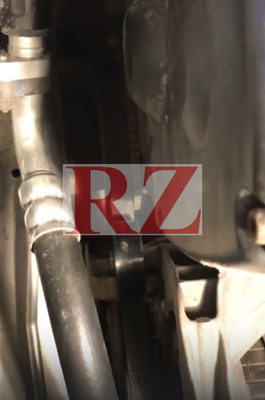

LADA GRANTA автомобиль для людей обладающих большим терпением и чувством юмора, я уже не говорю сколько должно быть у владельца гранты свободного времени. Пробег 38881км, много пришлось ездить, в одно прекрасное утро услышал свист со стороны приводного ремня. Оказалось ролик натяжителя ремня скрипит, а самого натяжителя на грантах не предусмотрено. Ну ладно, поехал в магазин, купил ремень, ролик и начал изучать конструкцию. Кстати, автомобиль с компрессором кондиционера. Далее отвернул верхний болт генератора и ослабил нижний болт. Верхний болт вынул полностью, генератор немного подался и ремень ослаб. Ролик отвернул ключом на 17, но имейте в виду отворачивается он по часовой, так-как конструктора автоваза "предусмотрительные!"
Далее подушка двигателя...блин, оказывается ее тоже нужно снимать. Ок. Поддомкратил двигатель, отвернул, снял. Заменил ремень и ролик. Натягивал генератором, пришлось на узкую длинную монтажку одеть кусок шланга и так нятягивать. Ребята с автоваза и вы еще говорите, что за зря вас ругают. Ну как так можно было в XXI веке собрать такое...Да еще и по такой цене. Максимальная стоимость этого "пепелаца" должна быть не более 500тысяч рублей, ну никак не миллион!
Прикрепления: 2476511.png (224.3 Kb)
