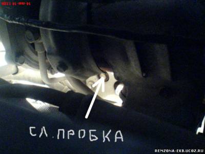

Подскажите где на блоке двигателя 4 nk 1 находится сливная пробка антифриза за ранее благодарю.
Дарвин
            Дата: Вторник, 14.01.2014, 12:29 | Сообщение # 213
Справа где маховик сзади над насосом гура. Фотку не могу пока сделать еду в перми

pavel
            Дата: Вторник, 14.01.2014, 13:45 | Сообщение # 215
Постов: «27»
Уровень 2
Вот сделал пару снимков, не знаю какая из них?

pavel
            Дата: Вторник, 14.01.2014, 13:50 | Сообщение # 216
Постов: «27»
Уровень 2
Вот еще
А если сливать через радиатор , сольется все или нет?

            Дата: Вторник, 14.01.2014, 15:13 | Сообщение # 217
Постов: «4151»
В блоке останется литра 3-5
pavel
            Дата: Вторник, 14.01.2014, 22:44 | Сообщение # 218
Постов: «27»
Уровень 2
Слил антифриз с радиатора и с блока а после залива вошло литров 15-16 вместе с бачком расширителя
Добавлено (14.01.2014, 22:44)
По книге вроде 18л.
            Дата: Вторник, 14.01.2014, 23:08 | Сообщение # 219
Постов: «4151»
15 литров всё время так у нас на сервисе выходит. Видимо всё равно в печке, в теплообменнике остаётся, всё не выгоняется.
