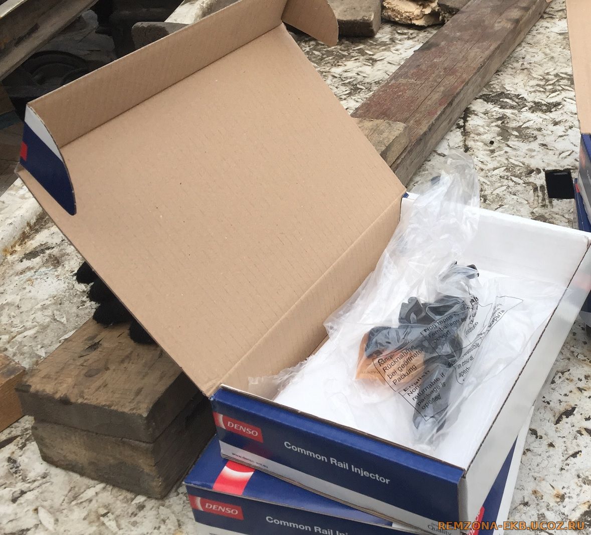

Четыре форсунки на стенде показали норму, две из них новые. Единственно что, они не прописаны. Но у друга с той же проблемой все прописали.
Капец, у меня больше нет вариантов...

Его снимал, глушил обратку и так ездил неделю, клапан в пыли. Вот на счет регулятора самая правдоподобная причина, но что дальше делать никто не знает. Спасибо что товарищу звонил, а то в проводку разъема чуть не залезли.
Добавлено (12.12.2014, 10:21)
А такой вопрос, если форсунка на льет в обратку, то это точно что она полностью исправна? Можт еще раз на стенд съездить

Я не видел ни одной такой форсунки, у которой бы наелся распылитель. В основном из-за хренового топлива выходит из строя клапан гидроуправления форсункой (маааленький такой шарик, становится гранёным), из-за этого дизтопливо стравливает в обратку (он просто начинает пропускать). Весь процесс проверки форсунки на стенде по тест плану сводится к тому, чтобы сравнить кол-во топлива на подачу и в обрат. Есть специальные таблицы, в которых указываются предельно допустимые значения.
