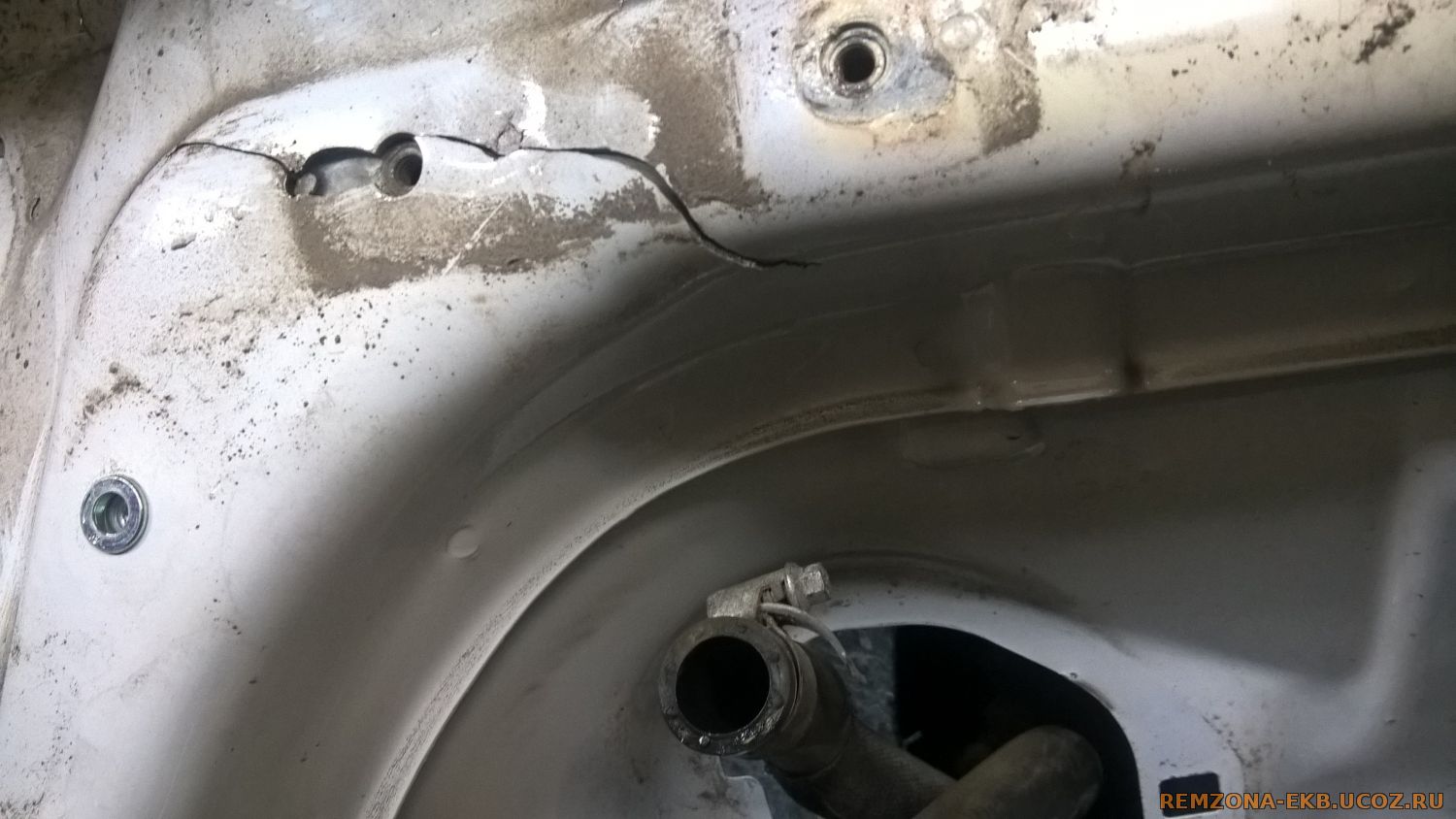

            Дата: Воскресенье, 23.09.2018, 08:06 | Сообщение # 27
Постов: «4152»
Проблема моторных щитов перекочевала и на авто 2017 модельного года. Проблема не повальная, но как и у 2006 модельного года единичные случаи присутствуют.
Прикрепления: 2912204.jpg (146.6 Kb) · 3471812.jpg (168.1 Kb) · 2497332.jpg (134.2 Kb)
