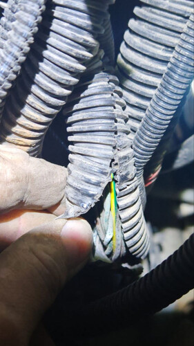

SPN520210 FMI9 (ABS)
Марка: SITRAK/HOWOОшибка: SPN 520210
Ошибка в dtc_ecu: Blinkcode9+3
FMI: 9
Описание ошибки: ESCМодуль - Необычная скорость обновления \\ Проверьте модуль EOLПравильно ли настроено (ESC yes/no);Проверка EBSМодули и ESCПучок между модулями ;Проверка /Замена ESCМодуль (ESPПравильное расположение модуля очень важно. )
Компонент: EBS
Марка: SITRAK/HOWO
Ошибка: SPN 520210
Ошибка в dtc_ecu:
FMI: 9
Описание ошибки: ESC-модуль ненормальная скорость обновления [Исправление ошибки] Проверьте центральный модуль для правильной настройки EOL (ESC yes / no) Проверьте проводку между EBS-центральным модулем и ESC-модулем Проверьте ESC-модуль / замените ESC-модуль (важно правильное монтажное положение ESP-модуля)
Компонент: EBS Knorr-Bremse 5
Проблема в  сгнившем проводе в изгибе косы под кабиной
Прикрепления: 7377155.jpg (135.3 Kb)
