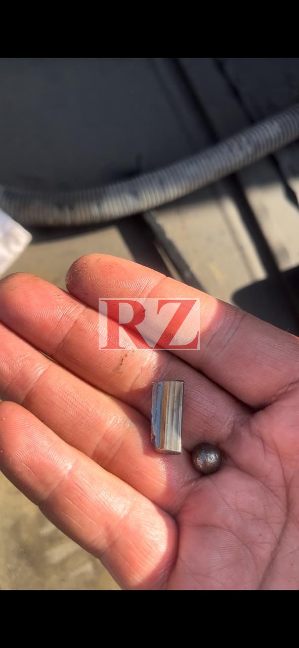

Приветствую всех!
Хино 500, J08E, кузов FM8.
Утром водитель запустил мотор, услышал стук. На холостых стучит, и потряхивает, оборотов даешь стук уменьшается. На горячую меньше звук.
Множество манипуляция по диагностике неисправности произвели, безрезультатно.
Сняли поддон двс, обнаружили шарик от роликового подшипника и фрагмент обоймы (фото приложу)
Компрессор сняли, подшипники на месте.
Кто сталкивался, подскажите пожалуйста. cry Уже в тупике. Мотор раскидали, еще больше вопросов появилось.
Двигатель, тянул хорошо, не дымит, форсы на сденд возил - все с ними хорошо.
Прикрепления: 8004986.jpg (64.6 Kb)
Сообщение отредактировал zarechka_dnb - Суббота, 26.04.2025, 20:15
