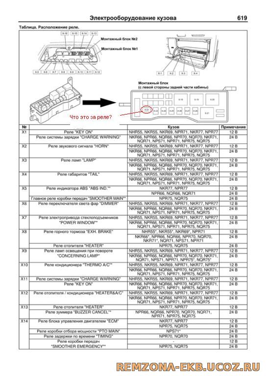

aleksandr_eremenko78
            Дата: Пятница, 06.01.2017, 15:02 | Сообщение # 2582
Постов: «9»
Подскажите, что это за реле??? От него оторван провод и висит в воздухе.
Прикрепления: 9722671.jpg (92.8 Kb)
gans
            Дата: Пятница, 06.01.2017, 18:08 | Сообщение # 2583
Постов: «78»
это реле габаритного фонаря на крыше
