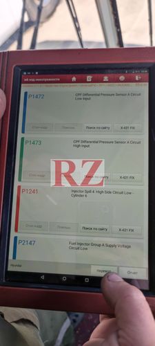

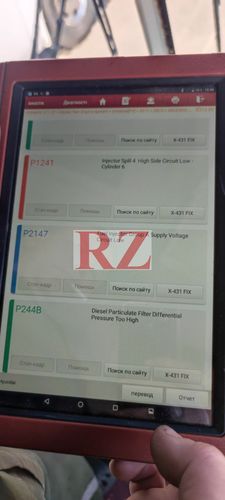

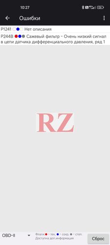

Имеется Hyundai Universe Space Luxury 2011 года, двигатель D6CD. На прошлой неделе у автобуса пропала тяга, на холостых вибрация. Launch показал ошибки (фото во вложении). Снял клапанную крышку, прозвонил разъемы на форсунках к блоку, провода целые, но через жилы в разъем натекло масло. Промыл разъём, Check потух и машина стала устойчиво работать. Но почему то Launch не может сбросить ошибки. Так же ошибки по сажевому, горит лампа MIL. Снял бочку, решил промыть Азелитом, сажи вытекло много. Сегодня поставил "бочку", ошибка не ушла. Launch пишет, что мол должна сама уйти через 9600ч (400 дней!!!!!!). Вопрос по сажевому. Может ли сам датчик "отъехал" или дело в бочке? И второй вопрос - стоит ли вскрывать блок, чтобы очистить от масла. Боюсь, что через разъем в него масло тоже натекло. Знаю, что это проблема Iveco Stralis и Trakker.
Фото с номерами ошибок в аттаче
Прикрепления: 2540776.jpg (30.8 Kb) · 3170091.jpg (67.7 Kb) · 8530278.jpg (69.9 Kb)

bmwm54b30, да такая проблема есть, нужно переуплотнять разъем в клапанной крышке, по жгуту проводки масло могло попасть в блок управления, такая проблема была на Iveco с двигателями Cursor. Если есть следы масла у разъема блока управления, то обязательно нужно снять и почистить, если нет, то лучше не трогать. Ошибку формирует датчик, но он достаточно надёжный. Алгоритм ЭБУ действительно должен "увидеть" исправность системы нейтрализации, поэтому в течение данного времени будет гореть чек. Но из практики он погаснет раньше указанного времени, если система подтвердит стабильность работы.

В общем эпопея с D6CD продолжается... Отработав полтора дня, опять начал неустойчиво работать и загорелся Check. Снял косу от блока, вскрыл. Местами изоляция на проводах возле разъема форсунок была полопана, думал прошивает где то. Перемотал косу, только что поставил, изменений нет. Не знаю уже куда лезть. Ошибки те же Р1241 и Р2147. Может форсунка уже "наелась"?

bmwm54b30, Universe раньше занимались на Раевского 13, у них тогда был отличный диагност и моторист, сейчас многое могло поменяться (343)3450213 телефон, может хотя бы уточнят где можно сделать. По ошибкам P1241 - 4 форсунка обрыв питания клапана. P2147 Превышение напряжения питания форсунок. Если с косой и разъемами на форсунки проблем нет, то я бы поискал, кто может помочь с проверкой блока управления. Недавно разговаривал с человеком из Краснодара, у него несколько таких автобусов возят экскурсии, у него случались поломки в самих блоках управления, вследствие чего часто загорался чек, переставал отзываться на педаль газа, а в последнем случае просто отказался запускаться. Хорошего бы электрика по жгуту "поползать", схемы и прочая тех.информация есть в файлообменнике.

А ошибка по сажевому, как сказал Admin, ушла сама собой после промывки оного.
