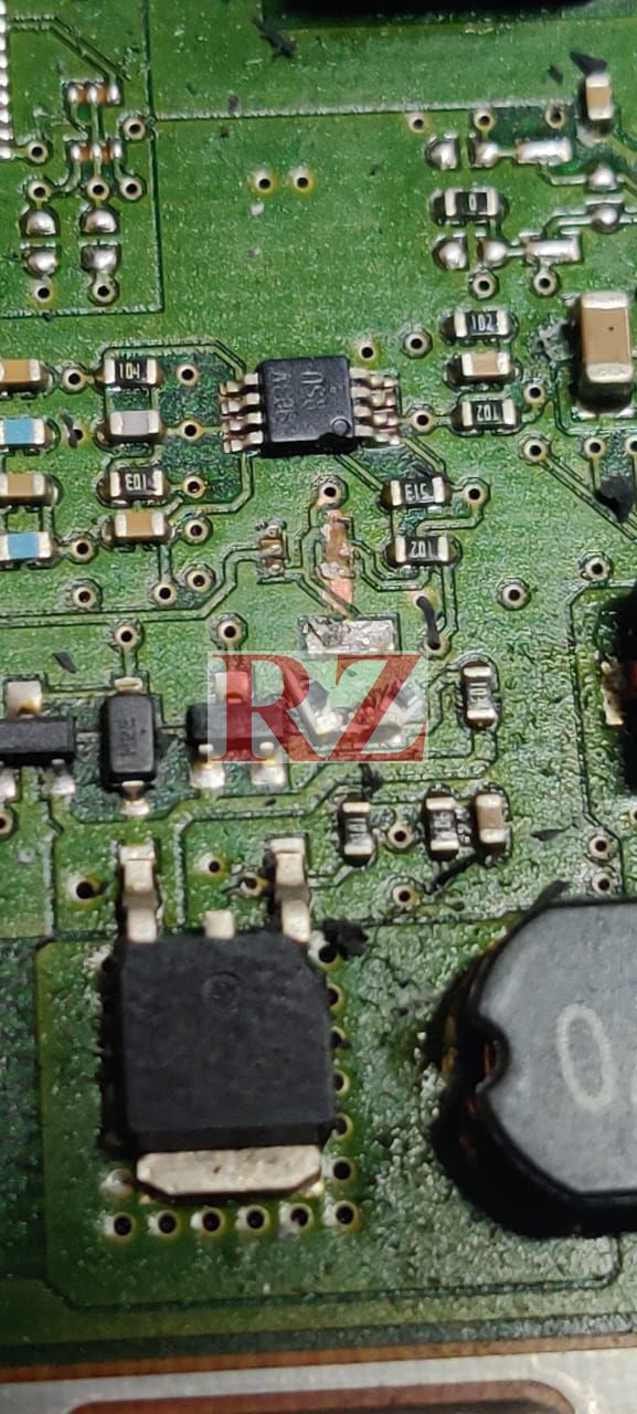

Universe Space двигатель D6CD, через форсуночный жгут погнало масло. Решение перегерметизировать. Жгут победили, а вот из блока управления со слов владельца вытекло еще пол стакана масла. Приняли решение вскрывать блок. Кто вскрывал, знает, что нужно погреть аккуратно вскрыть. Но тут видимо, что-то пошло не так, в итоге сломали пару компонентов на плате. Будьте аккуратнее на будущее
Прикрепления: 7214758.jpg (149.1 Kb)
