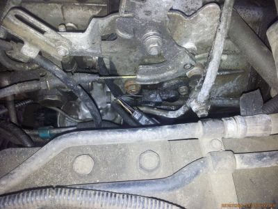

Здравствуйте! Почитал ваш форум и решил присоединиться к вам. Очень много чего почерпнул для себя. Купил ИСУЗУ NQR 75 2008 года, в хорошем рабочем состоянии. Пробег 480 т. км но двигатель работает отлично и тяга хорошая, все агрегаты сухие, без подтеков. Топливный фильтр стоит камазовский (фото), бывший хозяин говорит, что этого фильтра достаточно и с аппаратурой у него проблем нет. Скажите стоит поменять на сепаратор или добавить к нему сепаратор и если да то какой (DAHL или какой-либо другой) и где купить или заказать? Я сам из Самары. Был у меня а/м BAW 33460 я намучался с ним зимой, там хоть и стоит 2 фильтра, но за зиму 2 раза умерли форсунки (заправлялся на РОСНЕФТИ).
Прикрепления: 2594648.jpg (165.4 Kb)

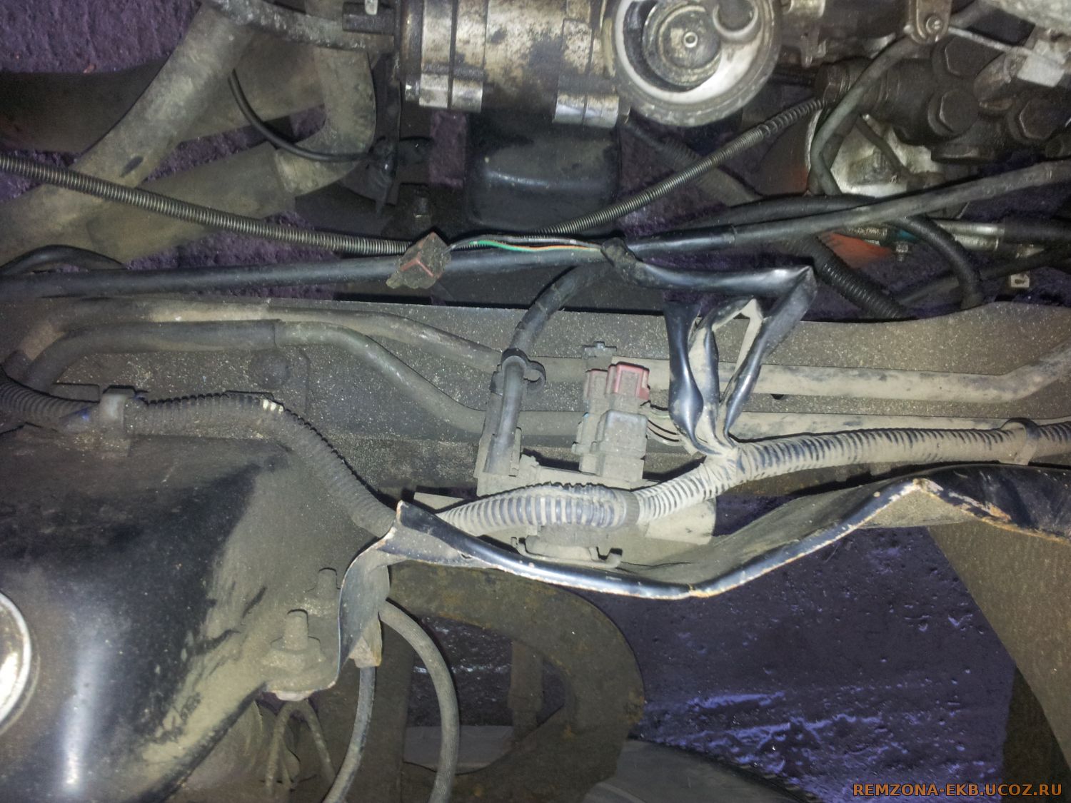

Подскажите какой из тумблеров нейтраль, а какой задний ход?
Прикрепления: 0993912.jpg (134.6 Kb)
market7002
            Дата: Четверг, 02.03.2017, 16:36 | Сообщение # 2769
Постов: «518»
Постоянный участник форума ISUZU
ну если стоял у него и он ездил тогда не трогай. А так у меня стоит родной фильтр и + сепар 2000

старый хозяин вам наговорит гору а фильтр стоит как от автономки камаз и какая у него степень очистки и% об этом скажут форсунки думаю скоро
