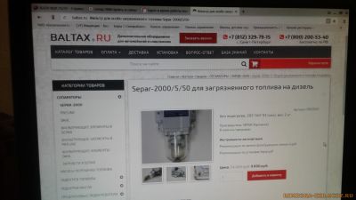

443
            Дата: Воскресенье, 05.03.2017, 12:34 | Сообщение # 2796
Постов: «9»
Цитата REMZONA ()
443, Вам добрый совет, лучше поставьте сепаратор топлива. Все остальное может только навредить.
Нашел вот такой сепаратор, хочу в понедельник заказать.
Прикрепления: 9895524.jpg (123.9 Kb)
            Дата: Воскресенье, 05.03.2017, 12:42 | Сообщение # 2797
Постов: «4151»
Цитата smix81ms ()
"Все точки" имеется ввиду подшипники или и шкворня и крестовины и шлицы кардана и подвесной ? Одна на всё?
Одна на все.
            Дата: Воскресенье, 05.03.2017, 12:42 | Сообщение # 2798
Постов: «4151»
443, да нормально
443
            Дата: Воскресенье, 05.03.2017, 12:43 | Сообщение # 2799
Постов: «9»
Цитата REMZONA ()
443, да нормально
Спасибо!
