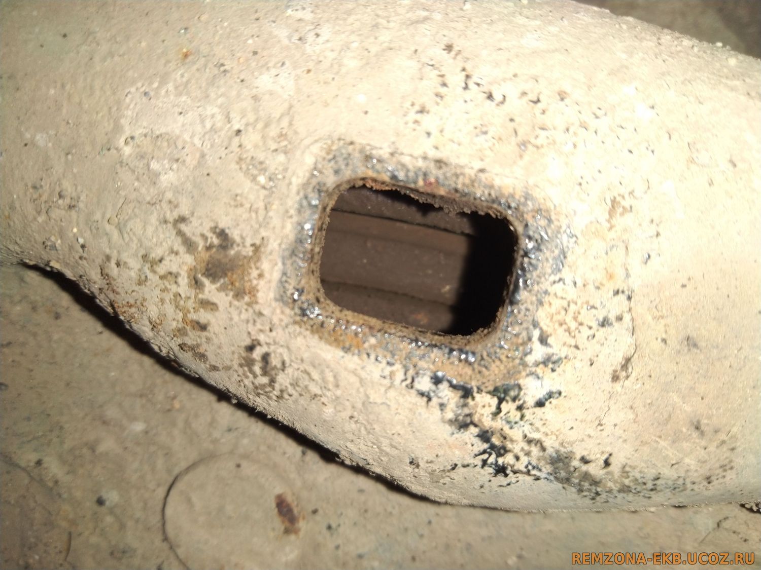

gel023Дата: Четверг, 26.08.2021, 19:58 | Сообщение # 5374
Группа: Участник форума
Сообщения: 18
Статус: Не в сети
У меня на хино вообще стоят 235 75 17.5

gel023Дата: Пятница, 27.08.2021, 08:59 | Сообщение # 5376
Сообщения: 18
Статус: Не в сети
Цитата dieselservice62 ()
Зазор есть между шинами?
см 4 где то
gel023Дата: Пятница, 27.08.2021, 09:27 | Сообщение # 5377
Сообщения: 18
Статус: Не в сети
Когда груженый между собой не соприкасаются
Прикрепления: 2414824.jpg (238.7 Kb)
dieselservice62Дата: Пятница, 27.08.2021, 10:37 | Сообщение # 5378
Уровень 3
Сообщения: 31
Статус: Не в сети
  Да, по наружному краю зазор достаточный, внутри поменьше, чем 4 см, но главное, что  не смыкаются шины под нагрузкой. Спасибо за информацию  и фото!
Добавлено (27.08.2021, 21:52)
gel023, давление какое в шинах?
