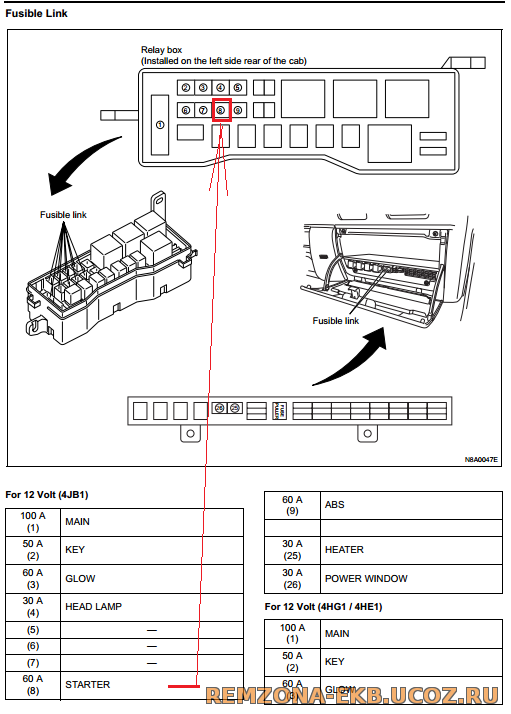

Мужики, какой предохранитель в блоке за колесом, отвечает за стартер?
            Дата: Суббота, 08.08.2015, 15:31 | Сообщение # 1319
Постов: «2295»
8 предохранитель на 60А смотри картинку
Прикрепления: 1639731.png (93.9 Kb)
AXA
            Дата: Суббота, 08.08.2015, 15:50 | Сообщение # 1320
Постов: «57»
А который длиный на 100А, он за что отвечает. Он у меня перегорел
