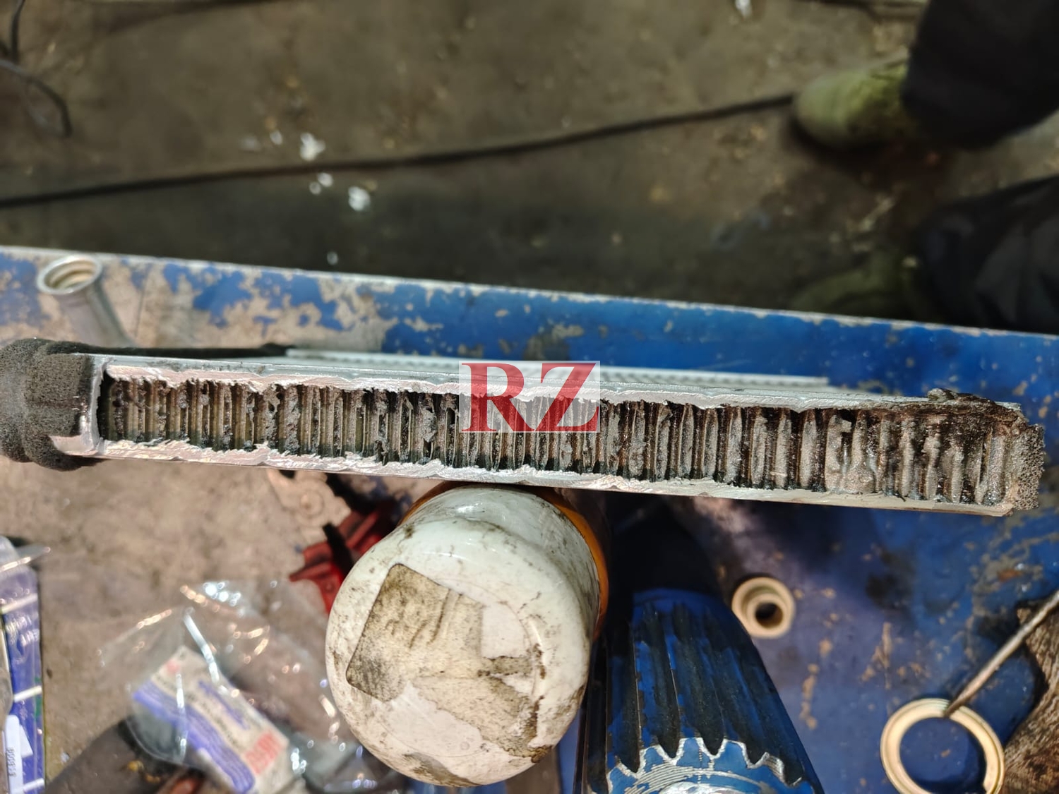

REMZONA,Срезал бачок радиатора печки хино на подаче, такая неприглядная картина получается. Сторона подачи, пассажирская сторона немного может проходить антифриз, поэтому там теплее, конец печки, туда видимо грязь гонит в первую очередь, вся забита.

hakasdolg, это у многих автомобилей так. Я думаю нужно каждый год антифриз менять, т.к в них заложены антикоррозионные присадки и видимо они теряют свои свойства. Весь шлам гонит по системе, а радиатор отопителя как фильтр начинает работать. В узких сотах тоже видимо проблема. Спасибо большое за фотоматериал - пригодится.
Думаю дело не в антифризе, 20 тыс. назад меняли прокладку ГБЦ, работу в плане чистоты сделали некачественно, много механических примесей попало в блок цилиндров, потом антифриз поднял всю эту грязь и да, радиатор печки сработал как фильтр. Боюсь, что наступлением тепла весной могут возникнуть такая же проблема с основным радиатором охлаждения двигателя.

hakasdolg, основной радиатор редко так забивает, в основном набивается грязь между кулером и радиатором, от этого летние перегревы. С заменой радиатора печки греть нормально стало?
Да, сейчас в обе стороны дует,по ощущениям, с одинаковой температурой.
Дата: Вторник, 14.10.2025, 16:00 | Сообщение # 2419
hakasdolg, молодцы, что сразу спросили и разобрались, а то ребята не одну печку расковыряли, всегда ведь заслонки виноваты, тяги не так загнуты. В ремонт приходит автомобиль весь "изковерканый", а по-сути только радиатор виноват. Кстати,не предложил вариант, но иногда помогает промывка. Центробежный мотор от вебасты мокрой на 24V, два шланга на радиатор печки, из емкости с каустической содой или специальной жидкостью гоняешь 1-2 часа, а то и больше. Вся грязь выходит, реально помогает такой "экономрежим".
