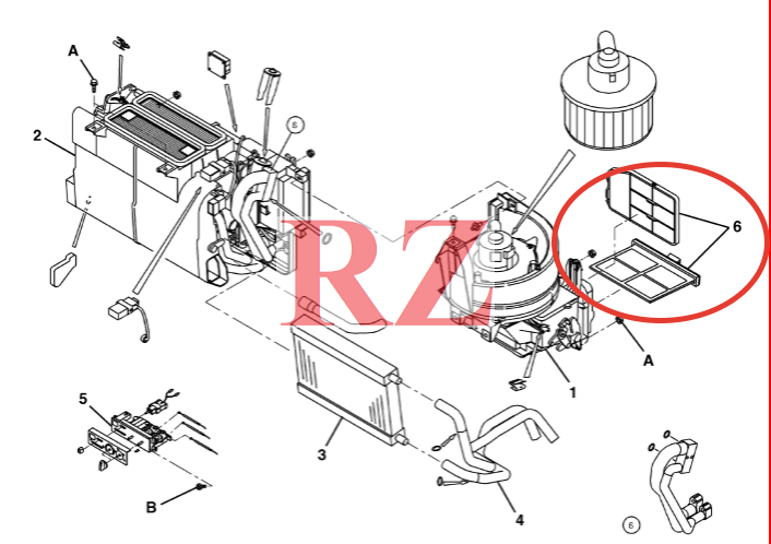

Цитата Женёк ()
Здравствуйте,подскажите,хино 500 печка с пассажирской стороны дует горячим,с водительской еле теплым,куда лезть??
Евгений, здравствуйте. Как решили проблему с обдувом печки в сторону водителя, купил хино выявилась такая же проблема.
Дата: Воскресенье, 05.10.2025, 08:27 | Сообщение # 2407
hakasdolg, если проверили сеточки на входе в печку то радиатор отопителя 100%. Воздуховоды с правой стороны короче, поэтому в них тепло, а до водительской стороны не доходит.
