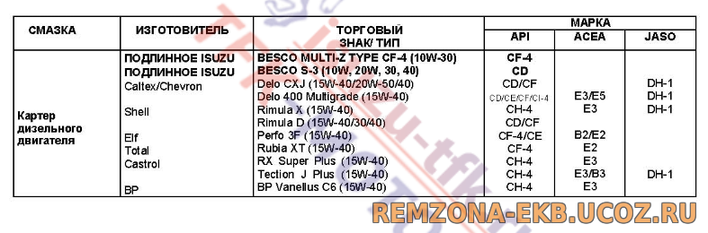

glavatr69
            Дата: Вторник, 11.04.2023, 06:15 | Сообщение # 5716
Постов: «70»
smix81ms
Цитата smix81ms ()
высокооборотистые четырехтактные дизельные двигатели с турбонаддувом, установленные на тяжелых грузовиках, шоссейной и внедорожной технике, в том числе с системой рециркуляции отработавших газов EGR и/или SCR (в соответствии с требованиями ACEA E7).бензиновые двигатели, для которых требуются масла уровня качества API
Cудя по мануалу газпром подходит с запасом даже, значит буду тоже пробовать!) единственное, вязкость по мануалу 15w 40 в основном
Прикрепления: 5833983.png (151.5 Kb)
Сообщение отредактировал glavatr69 - Вторник, 11.04.2023, 06:16
smix81ms
            Дата: Вторник, 11.04.2023, 20:47 | Сообщение # 5717
Постов: «548»
У меня 4hg1-t. Мне пойдет даже газпром дизель экстра, но я лью премиум, оно вроде покачественнее ( присадки). После шел римулы разницы не почувствовал. Кроме как в цене
