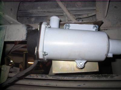

Постов: «4168»
Hyundai Gold, сегодня приехал ставить обогреватель на 220V на 3 киловатта, для тех кто не знает, HYUNDAI GOLD - это аналог HD-170, но для корейского рынка с двигателем D6BR. Хозяин машины - частник, достал из коробки СТАРТ-М, для МАЗА-КАМАЗА, говорит, блин, везде отказывают в установке, WEBASTO говорят проще поставить. Но наши установщики, люди творческие, к тому же прошедшие обучение по установке систем Eberspacher. Пришлось мобилизовывать токаря, точить штуцера, переходники, покупать уголки. Установили так, чтобы и до розетки было удобно добираться и грязью не испачкаться. Установку подключили с забором охлаждающей жидкости со сливной пробки блока (ввернули вместо неё штуцер), а подачу к патрубку на головку блока. При пробном прогреве, выходной патрубок нагрелся моментально, а вход оставался холодным примерно 2-3 минуты (стало быть циркуляция в норме). Монтаж трубопровода сделан шлангом 25мм. (для обеспечения большей пропускной способности). Общий объём антифриза 27литров. Всем интересующимся помогу консультацией
