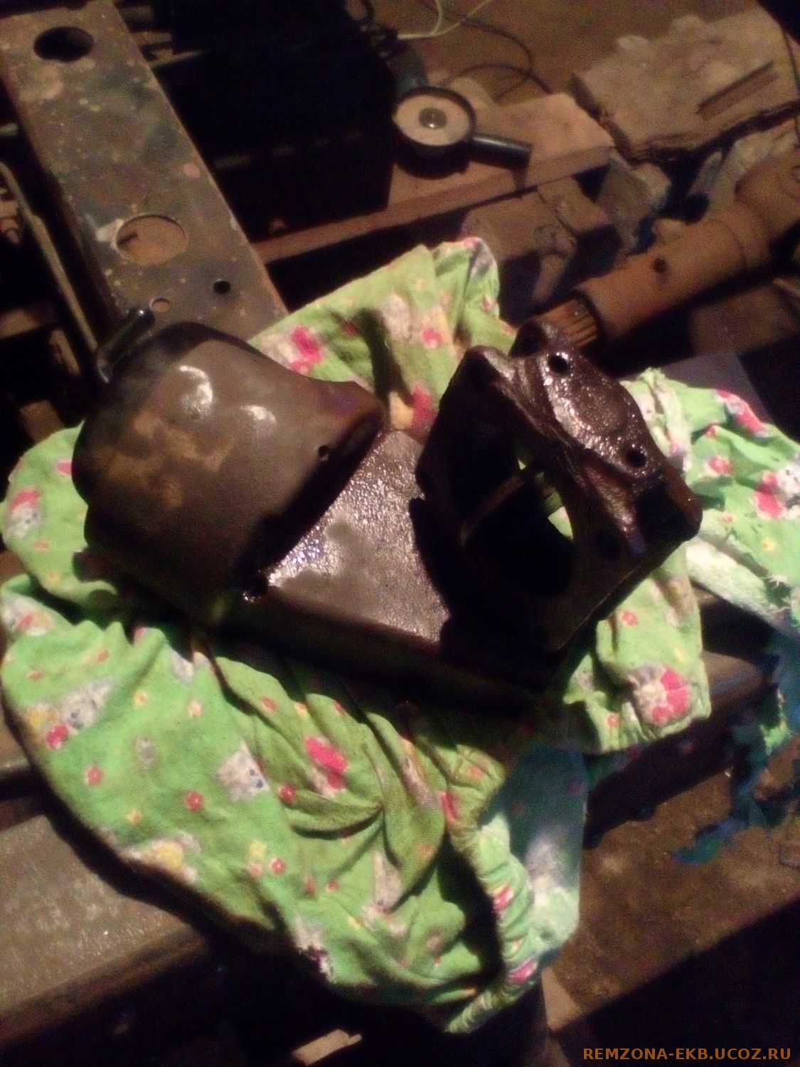

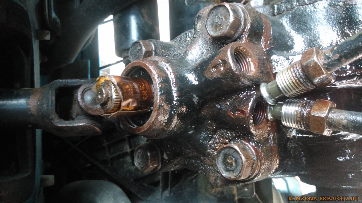

В общем промучался я в пятницу целый день, но редуктор рулевой собрал и шарики все вставил, их там 28 штук, на ютубе есть видео как их привильно вставлять., все хорошо все работает, в принципе ничего сложного, но сальник оригинальный не подошел сразу он почему то идет 19*35*7, его задрало, вал идет диаметром 22 мм, я поставил сальник 22*35*7, собрал запустил, он через 10 минут засопливел, я вкрутил в него саморез, вытащил и поставил сальник 21*35*7, пока вроде не течет., без оправки сальник не поставить , его задирает, и трубки надо откручивать иначе его как пробку выжимает., оправку сделал из полоски пластиковой бутылки, попробую прикрепить фото, может кому пригодиться.
