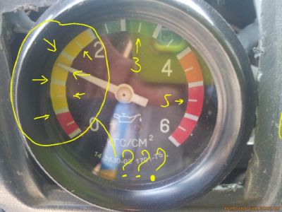

Всем привет.
Съездил на 3500км. На пол (примерно) пути из расширительного бачка выдавило тосол. Долил в радиатор воды. Хватило на 80км, после чего стрелка опять поползла, долил опять в радиатор воды, после чего около 1000км проехал с 4,5тн нормально ( стрелка стояла как вкопанная). За это время долил масла литра 1,5-2. Тосол в бачке вроде чистый без масла. На щупе масло тоже без эмульсии. К чему готовиться? Что вообще делать, куда лезть?
smix81ms
            Дата: Воскресенье, 11.06.2017, 14:53 | Сообщение # 3111
Постов: «548»
Цитата 100319 ()
smix81ms, какое реальное давления на холостых на холодную и после прогрева и при оборотах
На холодную в зависимости от температуры на улице может быть 5-6, а зимой зашкаливал прибор, стрелка упиралась в ограничитель, уходя на 2 круг (т.е. больше 10).
После прогрева (холостые у меня почему то плавают как им захочется от 500 до 1000об)если крутилкой выставитьоколо 750об, то стрелка манометра в желтой зоне ( я бы сказал, что от центра желтой зоны чуть смещена в сторону красной) . Если в районе 500 оборотов, то стрелка практически переползает в красную зону.
На 2000оборотах на прогретом двигателе раньше давило 4. В последней поездке заметил, что  чтобы давить до 4 нужно было двиг. Раскручивать до 2500об, но последнюю 1000км -опять вроде все вернулось (при 2000об -4кгс)
Цифры точные со значениями давлений не озвучиваю, т.к. прибора с более дебильной шкалой(ценой деления от 0 до 2 ещё не видел и показаний в этих пределах если честно не понимаю). Для того, чтоб было понятнее выложу его фото в очередной раз.
Добавлено (11.06.2017, 14:53)
Может я, конечно, и тупой, но прошу помощи в понимании значений показаний прибора. Желательно примерно так :
-первая желтая стрелка снизу - ....кгс
-вторая желтая стрелка снизу -....кгс
-итд
Заранее спасибо

smix81ms,
От 0до2 каждое деление =0.25, дальше получается как ты подписал где 3 и 5, проще заменить прибор на понятный для тебя.

1-деление -0,25
2. 0,5
3. 0,75
4. 1
5. 1,25
6. 1,5
7. 1,75
8. 2
