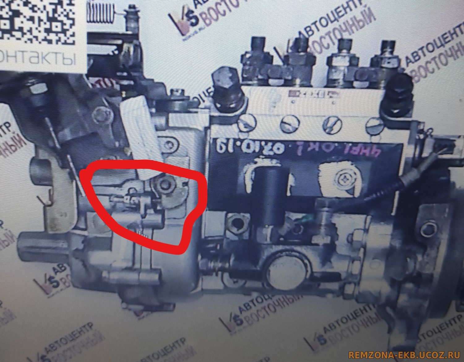

Подскажите этот болт добавляет топливо, и в какую сторону его крутить и сколько оборотов? тнвд zexel

kolobok, все регулировки делаются на стенде, накрутить можно так, что двигатель в разнос уйдет ищи его потом/

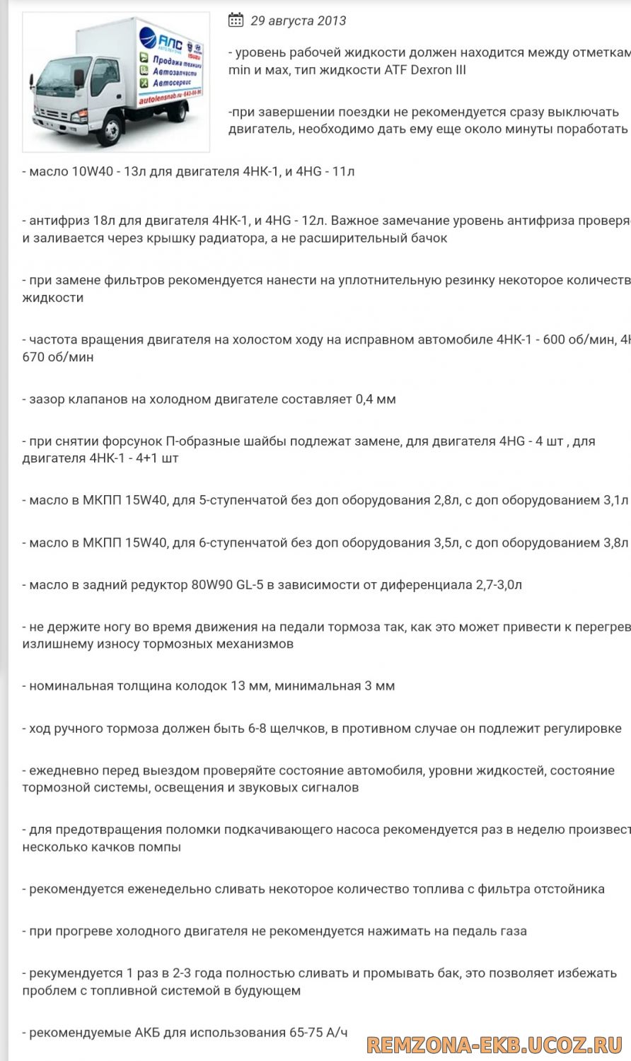

Может кому пригодится

С этим понятно, добавил на один оборот тяга появилась немного, расход уменьшился на 170 км ел 40 литров, сейчас на 180 км 30 ест, решил менять редуктор только какой выбрать не пойму 39/7 или 43/7 и в чем отличие у них, и как определить подойдут они по шлицам полуосей ?  мне скорость нужна при 2000 об 70-75 ну +- конечно, чтобы при оборотах (примерно конечно) 2500 он ехал 85-90, Isuzu NQR 71 2007 года, двс 4hg1-t , кпп 5и ступка , тнвд zexel механика с датчиком каким то.... не судите строго если что не так написал

СВК, спасибо за ссылку дружище
