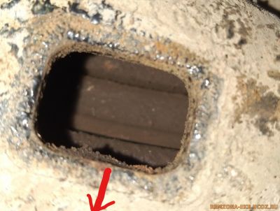

Всем доброго дня. Подскажите пожалуйстаначинающему исузоводу, не могу понять через смотровое окно (NQR75 2008г) пора
менять тормозные колодки или ещё походят? Вот фото. Всем заранее спасибо.
Прикрепления: 3017132.jpg (190.7 Kb)

cthtuf71, приветствую. Лючка два, для каждой колодки, передний нормально можно посмотреть, в верхний сзади вообще не удобно. Фото не очень четкое, но условно верхний срез лючка и расстояние до тормозного барабана это и есть остаток накладки на тормозной колодке. Увеличил фото, добавил пояснения.
Конечно износ определен чисто условно, так как пропорции не очень понятны.
Прикрепления: 1115652.jpg (49.7 Kb)

Большое спасибо. Но фото верх ногами, почему то при внесении на сайт, переворачивается и ни чего поделать не могу.....вот другое,  это заднее нижнее окошечко, барабан со стороны стрелки, размер окна 8Х12мм.
...так понимаю накладки осталось примерно 2 мм.?
Прикрепления: 1500066.jpg (217.1 Kb) · 0596210.jpg (194.5 Kb)

Постов: «7»
Ну да, судя по фото пора менять. Пробег тысяч 500?

cthtuf71, пора это когда услышишь писк или скрежет, хочем проверить остаток, самый надёжный способ это скинуть барабан
