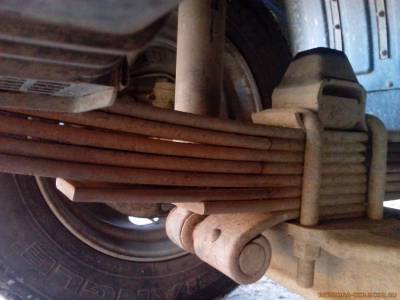

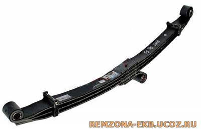

Машина hyundai HD120,
поломало подкоренной и 4-ый, ну и походу ещё загнуло 6-ой(
Короче подкоренной стоит 6,5тыс,№4 стоит 5,5тыс !!( можно газон-газель поставить был опыт на прошлой машине.. но тут подкоренной по любому оригинал надо!? короче выходит около 10тыс.
И проценил малолистовые они 16тыс(оригинал вроде) за пакет.. вот думаю, дайте совет пожалуйста ))
Намного они комфортнее и как ходят?
Прикрепления: 7491538.jpg (143.8 Kb) · 7689468.jpg (18.3 Kb)
            Дата: Суббота, 23.04.2016, 23:53 | Сообщение # 808
Постов: «4153»
Mariarti, не знаю насчёт комфорта, но ходят они дольше. Редко меняем листы на 3-листовых рессорах! Мой совет ставить 3 листовые
Добрый день. Усилить можно как то 3х листовые рессоры? Видел на МКАДе 120й груженный наверно тонн 8, задние колеса сплюснуты были и рессоры наизнанку вывернулись, а перед у него нормально выглядел, рессоры были 3х листовые специально посмотрел. На своем 120том больше 5500 загружу и такое чувство, что перед на балку ложится.
eremeec
            Дата: Четверг, 05.05.2016, 11:24 | Сообщение # 812
Постов: «223»
VIP помощник № 01
nikolyka, ты спрашиваешь можно ли усиливать передние рессоры которые с тремя листами? Там листы с переменным профилем, в пакете их нормально не уложить. Так что думаю что нет. Нельзя усилить.
